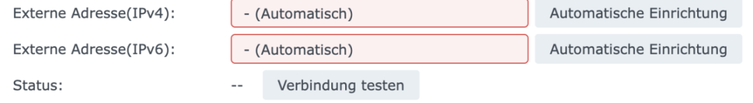

ich hab aus Sicherheitsgründen unsere BackupNAS in ein anderes Subnetz gelegt - am Cisco Switch ein zweites VLAN erstellt und der Diskstation eine neue feste IP verpasst mit 192.168.10.x (statt vorher 192.168.0.x) . Zugriff auf die NAS von extern über VPN auf den Router (Fritz!Box) wird vom Cisco Switch gemanaged und funktioniert einwandfrei.
Jedoch benötige ich für Hyperbackup nach extern/von extern den DDNS-Dienst von Synology. Und der macht jetzt Probleme:
Bei Erstellen im Dialogfeld "DDNS hinzufügen" funktioniert die automatische Einrichtung der der ext. IPv4-Adresse nicht mehr:

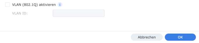

Hätte ich evtl. bei der Konfiguration der Netzwerkschnittstelle die VLAN ID eingeben müssen ???
Habs noch nicht gemacht - hab mich nicht getraut, weil ein Warnhinweis angezeigt wird, dass ggf. nach Aktivieren der Option der Zugriff auf die NAS nicht mehr möglich ist und nur noch durch RESET der Netzwerkeinstellungen wieder hergestellt werden kann....
Ich hoffe jemand kann mir weiterhelfen

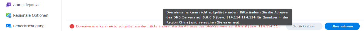

außerdem bekomme ich im Abschnitt "Konnektivität" --> "Externer Zugriff" folgende Fehlermeldung ganz unten :
Das Ändern des DNS-Servers auf 8.8.8.8 hat auch nichts gebracht
