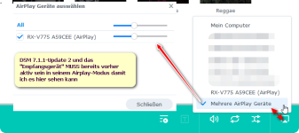

Stephan ich habe keinen HomePod aber wenn ich meinen Receiver auf Airplay stelle (in dessen Menü) dann steht er mir auch in der AS zur Verfügung zum Abspielen der Titel via Airplay.
Und wenn ich die Zeile "Mehrere Airplay Geräte" anklicke dann kommt da ein neues Fenster wo ich den Haken setzen kann und den Schiebergler nach rechts schieben muss, der stand bei mir am Anfang ganz links:
Das Fenster kommt bei mir aber nur bei der Zeile "Mehrere Airplay Geräte" und nur dann wenn der Receiver vorher in den Modus "Airplay" in seinem eigenen internen Menü gebracht wurde, danach steht er bei mir zur Verfügung.
Ich kann ihn dann als RX-V775 (DLNA) auswählen, oder eben als (AirPlay) Verbindung in der AS.
Wenn dir das vielleicht weiterhilft dein HomePod "sichtbar" zu machen.
