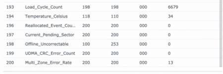

Hab mir nun mal die SMART Attribute angeschaut.
Hier die Attribute der "fehlerhaften" Platte:
Im Vergleich dazu die SMART Attribute des anderen Laufwerks:
Der Einzige Unterschied der mir auffällt:
- Raw Read Error Rate hat bei der "fehlerhaften" Platte 31 Rohdaten
- Multi Zone Error Rate hat bei der fehlerhaften Platte 13 - bei der anderen Platte ist dieser Value meine ich auf 1
Ich habe nun das NAS mal noch neu gestartet und den SMART Test neu ausgelöst.
Sollte man anhand dieser SMART Attributes ein Wechsel der Platte in Betracht ziehen?
