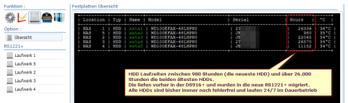

Ich habe damals die 3 HDDs aus meiner alten DS415+ mit vielen hunderten Stunden HDD Betriebzeit in die damals neue DS916+ übernommen, die war "fabriksfrisch", also 0 Stunden NAS, ABER die HDDs zeigen im DSM trotzdem ihren korrekten Betriebsstundenzeiten an, also viele hunderte Stunden obwohl die DS916+ gerade mal 1 Stunde in Betrieb war.
Ansonsten wie schon erwähnt, HDDs sind "Verbrauchsmaterial" im NAS. Manche sind gleich nach dem Einbau defekt (DOA), manche nach ein paar hundert Stunden, im Regelfall laufen die aber viele tausend Stunden ohne Probleme.
Aktuell an meiner neuen RS1221+ gut zu sehen, da sind die HDDs von der DS916+ migriert worden mit bis zu über 26.000 Betriebsstunden:
HDD 5 zeigt in etwa die tatsächliche Betriebszeit der RS1221+ an, da die HDD mit 0 Stunden eingebaut wurde und am 2. oder 3. Tag nach Inbetriebnahme der RS1221+
Alle HDDs laufen nach wie vor wie am ersten Tag ohne Fehler, ohne Probleme.
