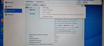

ging schneller als gedacht. Warum kann ich das reparieren nicht anklicken. ?

Was zeigen denn die Bilder auf Volume und HDD/SSD an ? Mach mal davon bitte auch einen Screenshot.
Die Indizierung (dein Bild 2) abbrechen, dass musst jetzt nicht machen lassen. Belastet die Platte nur noch unnötig mehr.

Sieht ja prinzipiell nicht so schlecht aus.

Ahhh alles klar... du kannst nicht reparieren, da du auf der 4TB Platte bereits ein Speicherpool eingerichtet hast.
Das müsstest du zuerst wieder entfernen und auch das Volumen der 4TB entfernen... danach kannst du diese Platte der 1.Platte zuordnen und reparieren.
