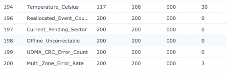

Jetzt, wo sie wieder läuft, checke mal bitte im Speichermanager die Smartwerte der HDD (keinen Smartcheck machen!). Nur Smartwerte anzeigen lassen.
