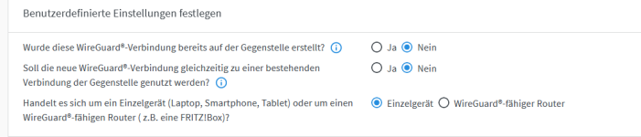

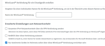

Das sollte theoretisch mit dieser Einstellung möglich sein:
Ich konnte nur leider die erstellte Verbindung nicht speichern. Aber vielleicht klappt es ja bei dir.
