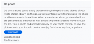

Dazu braucht man Google auch nicht. Da reicht es ins Download-Zentrum zu schauen. Da gibt's Links mit dem Namen "Alle Downloads".
