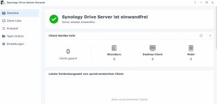

Was sagt die Drive Admin Console auf den Server dazu?
Da ist alles ok. Oder sind alle aktiviert
Ist die Quelle ein verschlüsselter Gemeinsamer Ordner?
Ja die Order auf der ersten DS sind alle verschlüsselt

Hi, ich habe den Fehler gefunden.
Die Ordner waren in der Drive Admin Konsole noch nicht aktiviert.
Aber danke für deine Mühe ;-)
