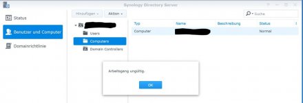

Erste Preisfrage, wie bekomme ich den Domänen-Nutzer in diese Gruppe? Die Gruppe gibt es in dem Synology Directory Server nicht. Versucht man sie anzulegen kommt die Fehlermeldung, die Gruppe existiere schon:
Dann habe ich auf dem Rechner die RSAT Tool gestartet und dem Nutzer hier die Gruppe zugewiesen, was dazu führt, dass die Domäne quasi abstürzt. Bei dem RSAT Tool dreht sich das Rädchen endlos, man muss es per Task Manager beenden, die Domäne ist danach nicht mehr zu erreichen. Es kann keine Verbindung mehr zum DC aufgebaut werden.
Ich kann den Rechner dann noch aus der Domäne raus nehmen, aber nicht mehr hinzufügen. Im Synology Directory Server ist der Rechner aber nach wie vor gelistet und lässt sich auch nicht entfernen.
Jemand eine Idee was hier falsch läuft? Kann ja nicht richtig sein, dass eine Gruppenzuweisung die Domäne zum Absturz bringt. Ich kann das reproduzieren, habe es auf zwei Synology NAS als Server getestet.
