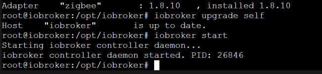

Also mir war auch so, als wenn node.js manuell geupdatet werden muss.
Allerdings geht das mit den Befehlen von @Monacum bei so nicht.
Ich füge mal die Screenshots an.
Es fehlt ja der Befehl für das einlesen der Version 18. Mit sudo apt-get update und upgrade wird das auch nichts.
Hat noch jemand eine Idee?

Das Update verhält sich wie mit allen anderen Docker-Images - wegschmeißen & Rebuild.
Idealerweise auch den passenden Tag verwenden, welche V18 enthält. Siehe:
https://hub.docker.com/r/buanet/iobroker
