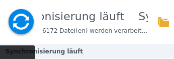

Jedoch findet kein Abgleich statt. "Synchronisierung läuft" wird angezeigt im Taskleistenmenü und die einzelnene Ordner werden mit "Vorbereitung" querbeet eingeblendet. Auch die Ordner haben den blauen Kreis mit den Pfeilen. Aber es passiert nichts.

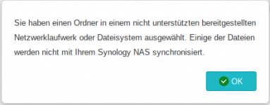

Die angehängte Meldung kommt immer bei Auswahl eines Pfades auf dem eingehängten Laufwerk.
Synology Drive Client 2.0.3.-11102

Dass eingehängte Dateisysteme (sehr wahrscheinlich) nicht funktionieren steht hier
https://www.synology.com/en-global/dsm/software_spec/synology_drive#synology_drive_client_limitation

du hast es selber schon zitiert
"Wenn der lokale Ordner einen Mount-Punkt enthält, werden Dateien im Mount-Punkt möglicherweise nicht synchronisiert, da Cloud Station Drive Änderungen an Dateien in einem Mount-Punkt nicht erkennen kann."
das gilt natürlich auch für Drive
Die Pfadtrenner / \ richtig zu nutzen macht der Drive Client selber, das funktoniert, bei Mischbetrieb Windows und Linux solltest du nur berücksichten, dass Linux Groß-/Kleinschreibung unterscheidet, Windows nicht. Das könnte über Drive zu Vermehrung von Dateien führen, weil der alles Windows-kompatibel schreibt...
Wenn du das Laufwerk nicht ins Home in einen Unterpfad einhängst, sondern z.B. als /Bilder müsste das funktionieren... damit du es in deinem Home da siehst, wo du es haben willst, kannst du dir einen Symlink erstellen, dann passt die Optik wieder... ich hatte das mal mit einem zweiten internen Laufwerk so eingerichtet... wie sich das mit Wechsellaufwerken verhält, weiß ich nicht...

Habs probiert, funktioniert auch nicht. Es kommt zwar keine Fehlermeldung beim einrichten, aber Sync-Protokoll ist leer

stefan_lx
09. Okt 2009
2.766
73
88
ich hatte die Platte als /Daten oder so ähnlich eingehängt, also ganz "oben" und der Sync hat nur mit Auswahl über /Daten funktioniert... also in Drive /Daten/Bilder oder /Daten/Dokumente
Die Pfade mit dem Symlink sind nur für die Kosmetik...
