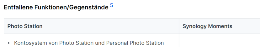

Lies einfach mal hier. Da steht z.B.
Leider sagen sie nicht, was damit bei einer Migration passiert, zumindest habe ich das auf die Schnelle nicht gesehen.

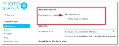

Dort konnte man als "admin" (NUR DER USER ADMIN!) die Benutzerkontensteuerung Umschalten für die Photostation:
DSM-Konten = die User welche in DSM Benutzer angelegt waren, wurden auch für die PS verwendet, siehe Einstellung oben blauer Punkt Kontosystem.
Die Auswahl hat dann später in der PS so ausgesehen:
WENN die DSM Kontosteuerung für PS aktiv war, dann wurden auch nur die User aus DSM verwendet (das ist der Zustand auch heute vom neuen SP!) daher ist im Bild oben unter Benutzerkonten direkt in der alten PS nur die Schaltfläche "Bearbeiten" zu sehen, dh. die "vorgegebenen" User aus DSM-Benutzerliste konnten hier "Bearbeitet" werden.

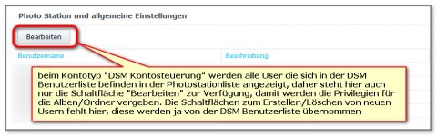

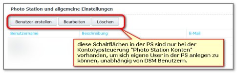

Wenn der admin aber die Kontensteuerung in der alten PS umgeschaltet hat auf "Photo Station Konten", DANN konnten auch "eigene" User NUR FÜR die PS angelegt werden, also "ausserhalb" der DSM Userliste (diese Option steht leider im neuen SP nicht mehr zur Verfügung!).
Dh es gab bei Photo-Station-Konten Steuerung zusätzliche Schaltflächen da dort ja "eigene PS" User angelegt und auch gelöscht werden konnten:
Hier kamen also die Schaltflächen "Benutzer erstellen" und "Löschen" hinzu, Benutzer konnten direkt für die alte PS "ausserhalb" der DSM Userliste damit angelegt werden, wie erwähnt das gibt es so im neuen SP leider nicht mehr.
Da können nur User verwendet werden die sich auch in DSM-User befinden müssen.
