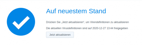

Auch die WebGUI ist wieder glücklich. :) Mal sehen, ob dies auch so bleibt.

Durch Firmwareupdate? Wundersam Heilung. :unsure:
