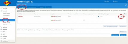

Jetzt müssen die beiden Ports für die Video Station noch in der FritzBox freigegeben werden. Freigaben -> Portfreigaben -> bei deinem NAS ganz rechts auf das "Bearbeiten" icon.
Falls dein NAS noch nicht aufgeführt ist: "Gerät für Freigabe hinzufügen" auswählen und Eingaben abarbeiten...
Ist eigentlich selbsterklärend... es gibt sonst auch etliche Anleitungen im Netz ;)
Dann auf "neue Freigabe".
(Auf dem Bild werden hier warscheinlich mehr Einträge zu sehen sein, als bei euch - weil ich die Ports zu dem Zeitpunkt ja schon freigegeben hatte)
In dem kleinen Fenster könnt ihr dann jeweils die Ports, die ihr für die Video Station festgelegt habt (oder schon festgelegt waren) freigeben.

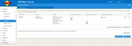

Wenn ihr die beiden Ports freigegeben habt, sollte das ganze dann wie folgt aussehen:
Und immer schön auf "Anwenden/Übernehmen" usw. klicken...
Nun solltet ihr euch unter verwendung der Externen Adresse + dem http Port von Überall aus anmelden können.
