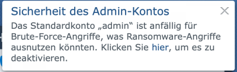

Seit dem letzten DSM-Update kommt immer beim Anmelden folgende Meldung:
Nun wollte ich das Admin-Konto deaktivieren, habe aber die Sorge dass anschließend verschiedene Anwendungen nicht mehr funktionieren, also die, die als User "Admin" haben.
Kann ich irgendwie vorher rausbekommen welche Anwendungen das betreffen würde? "Cloud Sync" zum Beispiel, da habe ich leider nichts gefunden wo ich "Admin" "tauschen" kann.
Danke für Eure Tipps!

Wenn der Admin notwendig sein sollte, dann eigentlich nur bei Third-Party Software. Die Funktionen von Synologys Paketen wird durch das Deaktivieren des Admin nicht beeinträchtigt.

Bei Cloud Sync kann man nicht einfach den User editieren, d.h. alle Sync-Verbindungen deaktivieren/löschen und dann mit dem neunen Admin-Konto wieder neu einrichten. Danach ist es dann tagelang mit der neuen Syncronisierung besschäftigt.
Und mal ehrlich, für was das ganze?
Wenn die DS nach der 3. Passwortfehleingabe die IP sperrt, wie wahrscheinlich ist dann o.g. Brute-Force-Attake?

Unnötig, wenn du bereits ein sehr starkes Passwort für den admin verwendest.

hole das Thema noch einmal hervor da ich diese nervige Warnung im Sicherheitsberater einfach nur abschalten will
ist ein Backup-server, der nur im LAN betrieben wird und von aussen keinen Zugang hat.
Wo schalte ich die Warnung einfach nur aus?
Fusion
06. Apr 2013
14.149
906
424
Die einzige Methode ist in Post #14 verlinkt.
Andernfalls Synology Ticket.
Oder eben Compliance.
Sich keine 10min aufregen, sondern diese 10 Minuten investieren.
neues admin Konto.
Standard admin deaktivieren
eventuell Backup Jobs etc. auf neuen Benutzer umstellen
