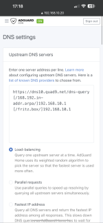

Hier mal ein paar Bilder der Einstellungen…
Meine Fritzbox hat die IP 192.168.10.1

EDvonSchleck
Gesperrt
06. Mrz 2018
4.703
1.114
Ich nutze noch den 3. Block der IP:
# Fritz!Box
[/10.168.192.in-addr.arpa/]192.168.178.1
[/fritz.box/]192.168.10.1
Das habe ich hier schon einmal geschrieben, mit Bildern.
Wo hast du den DNS-Server in der Fritz!Box eingetragen? Unter Internet (WAN) oder Netzwerk? Ich habe den Server nur unter Netzwerk eingetragen.
lindma2
11. Mrz 2019
23
Ich habe den nur unter Netzwerk eingetragen… Dein Code sieht eigentlich genauso aus wie meiner, aber Ich habe das gerade nochmal aus deinem Post probiert und siehe da jetzt gehts 🤷‍♂️

EDvonSchleck
Gesperrt
06. Mrz 2018
4.703
1.114
# Fritz!Box
Leider ist dort ist noch ein Fehler enthalten. Richtig sollte es so sein:
 # Fritz!Box
 [/10.168.192.in-addr.arpa/]192.168.10.1
[/10.168.192.in-addr.arpa/]192.168.178.1 > [/10.168.192.in-addr.arpa/]192.168.10.1
