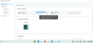

und zwar habe ich 2 Platten 4TB auf der 220+
Speicherpool 1&2 Volume 1 und 2
Meine Daten liegen alle auf der 1. Platte. Ich möchte nicht Spiegeln sondern nur Speicherplatz.
Ich möchte eine neue 8TB Platte einsetzen und eine 4TB erhalten. Wie gehe ich am einfachsten vor ?
Die 8TB Platte sollte auch auf Laufwerk1 sein.
Meine Überlegung wäre einfach 2.Platte ausbauen im Windows formatieren und alle Daten auf der
ausgebauten Festplatte sichern und nach einbau der 8TB Platte als Festplatte 1 alles löschen und beide Platten als ein Volumen einrichten.
Und danach die Daten über USB wieder einspielen.
Ist sehr umständlich vielleicht geht es aber auch einfacher.
Ich habe noch zur Not eine 215j wo ich die 4TB als 2.Platte einbauen kann.
Wie würdet Ihr vorgehen ?

Mit einem RAID0 oder JBOD hast Du den Vorteil, wenn auch nur eine HDD ausfällt, dann sind alle Daten weg.
Musst dann neben nur das Backup wieder einspielen.
Ansonsten, ja, kannst Du so machen wie von Dir beschrieben.

Sichern werde ich über eine USB PLatte oder mit der 2. Nas.
Bevor ich es ausprobiere und was falsch mache eine Frage noch.
Daten habe ich soweit gesichert.
Was passiert wenn ich jetzt die die neue unbeschrieben 8 TB PLatte als LW 1 einsetze und die 4 TB Platte wo vorher das System und
Daten drauf sind als 2. LW einsetze ?
Ich würde das System auf LW1 einrichten.

1. Wozu? Denkweise von PC ablegen - die Nutzung bestimmt sich über die gemeinsamen Ordner. Es ist wumpe "wo" sie liegen. Gesichert werden dich gemeinsamen Ordner, nicht die Festplatte als solches.
2. Geht nicht - das Betriebssystem liegt immer auf allen Festplatten.

Ja die denkweise ist typisch Windows :)
Dann weiß ich bescheid.
Werde dann beide Platten so wie oben beschrieben einlegen und denke das
ich das dann so Neu einrichten werde.
Danke dir erstmal

Mal eine kurze Rückmeldung.
Ich habe die 8 TB als 1.Platte eingerichtet.
Danach die alte 4TB mit dem System als Laufwerk 2 eingesteckt.
Ich hatte die möglichkeit beide die Platte Online zusammenzustellen oder eibinden.
Das hat auch sehr gut funktioniert. Ich habe jetzt die ganzen Daten auch wieder ohne zu kopieren im File Manager.
