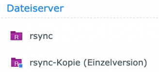

Jetzt habe ich rsync auf dem DS413j aktiviert, und beim DS220+ mit Hyper Backup einen rsync job eingerichtet. Allerdings werden hier nicht die Dateien einzeln gesichert, sondern alles als *.hbk.
Muss ich die Option rsync-Kopie (Einzelversion) wählen, oder habe ich etwas übersehen?

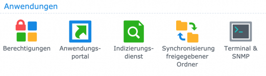

Bei DSM 7.0 finde ich auch nicht mehr den Punkt "Synchronisierung freigegebener Ordner".

Moinsen,
sollte eigentlich mit der Einzelversion gehen...

headape
21. Jul 2021
Danke, hat mit rsync Einzelversion geklappt.
Dann wird es wohl darüber laufen.
