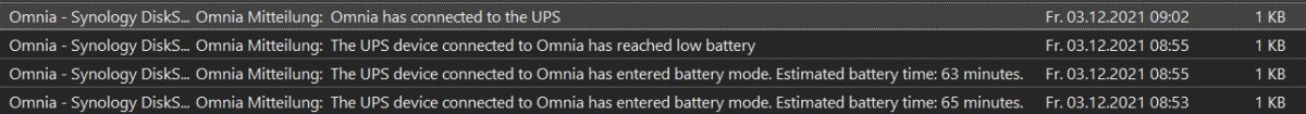

Nur die E-Mails, die der NAS versendet verwirren mich (siehe 'E-Mails.jpg' im Anhang):
Warum meint der NAS nach nur 2 min, der Akku der USV hätte nur noch wenig Energie, wenn er unmittelbar davor die verbleibende Zeit noch mit 63 min geschätzt hat?

das passiert bei meiner kleinen APC auch, die meldet wohl so was weil die Spannung etwas gesunken ist in kurzer Zeit.
Wichtig ist dass die Platten unmounted werden und da hast du jetzt selber gesehen dass dem so ist.
