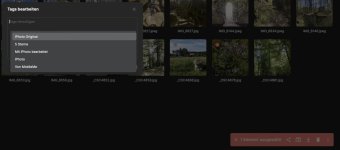

Synology Photo - Bild markieren - unten Rechts drei Punkte - Tags bearbeiten - ab da kommst Du alleine weiter :)

Danke soweit. Meine Frage geht noch etwas weiter. Wie kann ich alle Tags an einem Ort bearbeiten (einrichten, bearbeiten, löschen)? Was ist dieser ominöse "Tresor" aus dem Handbuch???

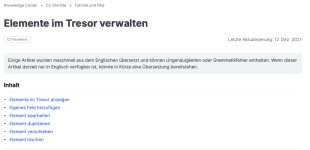

Hallo Benares, das geht in Tiefen, wo ich nicht mehr hineintauche. Dieser "Tresor", der im Synology Knowledge Center erwähnt wird (siehe Anhang), scheint wohl im Zusammenhang mit Rechtevergaben über C2 eine Rolle zu spielen. https://kb.synology.com/de-de/C2/tutorial/Manage_vault_items#x_anchor_id9 Vielen Dank jedenfalls für den Exkurs.

Die verlinkte Doku ist aber nicht die Doku für Synology Photos sondern für C2.
12.435
2.919
423
Frag mich auch grad, was das mit C2 zu tun haben sollte.
