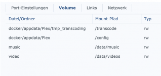

So sieht das bei mir aus. Du musst den Ordner angeben wo deine Filme drin sind.
Wenn du den Ordner dann gemountet hast, dann kannst du in Plex auch auf ihn Zugreifen.
Bei mir wird /volume1/video vom Host System in /data/videos gemounted. Das heißt du hast im Plex Container dann Zugriff auf die Dateien über /data/videos.

Hi, ja ich weiss das sind die Ordner in der Strucktur /volume1/docker/plex/movies und ich brauche halt die Ordner aber von /volume1/Blurayfilme die sind nicht im Docker die bekomme ich leider nicht rein.....
alexhell
13. Mai 2021
2.605
758
Was bei dir /volume1/Blurayfilme ist, ist bei mir /volume1/video..... Du mountest deine Filme ja gar nicht.
Erzeuge bei Volumes einen neuen Eintrag: Links /volume1/Blurayfilme rechts: /data/videos.
Dann kannst du in Plex als Quelle für deine Mediathek /data/videos wählen.

Ja quasi schon.... Nur seh ich gerade erst, dass du /volume1/plex in /data mountest..... Ich weiß nicht, ob es Nebenwirkungen hat. Du kannst die rechte Seite nennen wie du willst. Kannst es auch /videos nennen ohne /data/ davor. Das ist nur das wo du es im Container dann findest.
Was passiert denn, wenn du es so probierst?

Aber was passiert denn, wenn du in Plex eine Mediathek hinzufügen willst? Siehst du deinen Ordner /data/videos?
Naichbindas
27. Feb 2019
71
nein - wenn ich rechts unter Volumen das eintrage "/volume1/Blurayfilme" dann ist der Ordner zwaar da aber leer

Ordner auf dem Host gehören nach LINKS.
Ordner im Docker Container nach RECHTS.
Nur die Ordner rechts kannst du im Plex für Bibliotheken auswählen.

Und auf die Berechtigung achten..... Hat der User, der für Docker verwendet wird vielleicht gar nicht die Rechte?
EDIT: Deine Anleitung geht wohl davon aus, dass du deine Filme/Medien in /docker/Plex hast. Aber auch da gilt, dass man die Rechte kontrollieren sollte
