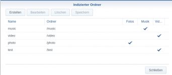

So hier dann das Ergebnis mit neu erstellten Ordner "test". *.ts-Aufnahme Das fünfte Element in den Ordner "test" kopiert.
Gemeinsame Ordner: Ordner "test" erstellt --> Indizierungsdienst --> Indizierter Ordner --> Erstellen --> Ordner "test" hinzufügen (Dateityp: Video)
Video Station: Testweise auch mal eine neue Bibliothek Filme_Test erstellt --> Hinzufügen --> Ordner /test ausgewählt und hinzugefügt
Ergebnis: Wird angezeigt und funktioniert.
Nachtrag: Ich hatte es vorher auch mal testweise ohne das manuelle hinzufügen des Ordner test im Indizierungsdienst probiert. Das funktionierte erwartungsgemäß dann nicht.
Ach ja - die Benutzerberechtigungen für den Gemeinsamen Ordner test müssen dann, sofern dieser wie in meinem Beispiel neu erstellt wurde, natürlich auch noch entsprechend erstellt/eingestellt werden.
