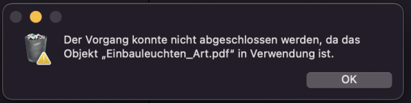

ich habe einen geteilten Ordner auf den mein Drucker im Büro gescannte Dokumente also pdf ablegt.
Wenn ich nun diesen geteilten Ordner ausmisten will kommt es ständig vor, dass sich manche Dateien in einem Ordner löschen lassen, andere wiederum nicht.
Es handelt sich immer um PDF im gleichen Ordner. An den Berechtigungen sollte es also nicht liegen. Es kommt die Meldung, dass die Datei in Verwendung sei. Das kann aber nicht sein. Ich habe alle Endgeräte (außer mein Macbook) schon ausgeschaltet.
Ich habe eine DS2018, aktuellste DSM und verwende ausschließlich OSX.
Hat jemand eine Idee was ich noch probieren könnte?
LG Stephan

Mmh, ich hätte da spontan trotzdem an ein Berechtigungsproblem gedacht, aber bei einer Meldung "noch in Verwendung" scheint es wohl eher so zu sein, dass die Datei noch offen ist. Der Drucker ist aus?
Prüf trotzdem nochmal die Berechtigungen und zwar:
  1. Der freigegebene Ordner, in dem die Dateien liegen sollte im Windows-ACL-Modus laufen. Dann sollte im DSM unter Systemsteuerung, Freigegebene Ordner, Ordner markieren, Aktion der Punkt "Konvertieren zu Windows-ACL" ausgegraut sein.
  2. Schau dir die Berechtigungen über die Filestation (Rechts-Klick, Eigenschaften, Berechtigungen) an. Beim freigegeben Ordner selbst sollten genau die Berechtigung zu finden sein, die auch im DSM eingestellt wurden, und zwar änderbar, also nicht graugetastet. Alle Ordner und Dateien darunter, sollten die gleichen Rechte haben, aber graugetastet, also scheinbar nicht änderbar. Das kommt durch die Vererbung.
    Achte darauf, ob es unterschiede gibt, zwischen den Dateien, die löschbar, und denen, die nicht löschbar sind.
Wenn eine Datei auf dem MAC nicht löschbar ist, ist sie es dann über die Filestation mit dem gleichen Benutzer?

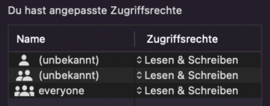

da ich heute ausgemistet hab sind das teilweise Dateien von Druckern die ich schon 2 Jahre nicht mehr habe :p
deine Punkte hab ich überprüft. Mir fällt nix auf.
Ich hab zwei Dateien verglichen. Scan.pdf lässt sich löschen. Die andere nicht.
Im DSM haben beide exakt die gleichen Berechtigungen. Ich nutze afp als Protokoll.... könnte das ein Problem sein?

Von was ist der 1. Screenshot? Vom Ordner Gabi?
Beim 2. Screenshot können teilweise Benutzer- und Gruppennamen nicht aufgelöst werden und es ist "everyone" mit dabei :unsure:
Welche Rechte zeigen beide Dateien über die Filestation? Geht Löschen dort?
Mag sein, dass es ein afp-Problem ist, aber da bin ich raus.

der erste Screenshot passt sowohl zum Ordner Gabi als auch zum übergeordneten Ordner.
In der Filestation kann ich immer löschen hier gibts eigentlich nie ein Problem. Sehe ich es richtig, dass ich dann von DSM Seite alles richtig eingestellt habe?
und zu den Rechten der beiden Files auch?
Vielleicht liegt es ja wirklich an AFP, kann so ein Mac kein "normales" SMB?
Der Einwand von @Fusion ist auch gut. Was ist mit dem Papierkorb? In diesem Zweig aktiv?
Edit: Ich hänge gedanklich auch noch an dieser Stelle :unsure:
Sieht für mich aus, wie eine fehlerhafte Interpretation der alten Linux-Rechte nach Owner/Gruppe/Welt :unsure:
