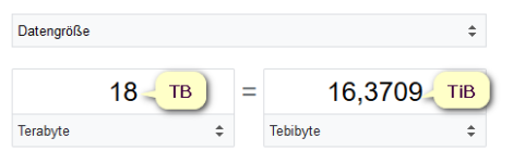

1) Problem: diese werden in der Synology nur mit 16.4 TB gelistet.
Der Speicherpool mit 7 Platten ergibt somit nur 98.2 TB
Frage: ist das so korrekt?
Ich hatte mit einem Speicherpool von 108TB gerechnet
(126TB-18TB=108TB)

Dezimale Zahlenwerte unterscheiden sich von den Binärwerten. Verkäufer geben natürlich die grössere Zahl an.

Hinzu kommt, dass Synology mit Binärfaktoren rechnet aber Dezimalpräfixe verwendet. Es sind also keine 16,4 TB sondern 16,4 TiB.

Das ist kein "Problem", du gibst nur die falsche Einheit an :)
Du hast eine 18TB HDD gekauft, diese hat 16,3709 TiB, also 16,4 TiB (Tebibyte), die Anzeige in der Synology Tabelle.
Deine Synology gibt nicht den TB Wert an, sondern den korrekten TiB Wert, ABER sie beschriften es in den Angaben dann falsch bei Synology, denn sie verwenden als Einheit TB in den Tabellen vom Speichermanager und nicht den tatsächlich angezeigten TiB Wert.

Daher wird zB eine 10TB HDD in der Synologytabelle mit 9,1 TiB angezeigt, aber Synology schreibt dann 9,1TB statt korrekt 9,1 TiB
