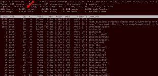

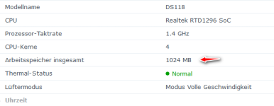

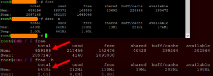

ich habe ein (kleines) Problem mit einer DS118.
Sie zeigt auf der Konsole (free, meminfo u. top) nur 2/3 vom RAM an.
Im DSM zeigt sie 1024MB an, aber im Grunde vertraue ich der Konsole immer mehr als dem DSM.
Hier drei Screenshots:
free und meminfo:
top:
DSM:
Irgendwelche Erklärungen für das Phänomen?
Hat jemand eine DS118 und kann das auf der Konsole mal gegenprüfen?

Dort gibt es stattdessen die Videotranskodierung. Und die war aktiv (wurde von mir nie eingeschaltet), ich vermute mal, dass mich Synology mit dem Update von 6.x auf 7.x damit ungefragt "beglückt" hat.
Nach Deaktivierung (inkl. Neustart) hatte ich in der Konsole 863Mi Speicher, sprich 220Mi mehr als vorher.
root@DSB / $ free -h
              total        used        free      shared  buff/cache   available
Mem:          863Mi       214Mi       182Mi        47Mi       466Mi       406Mi
Swap:         2.0Gi          0B       2.0Gi

Auch bei meiner DS118 gleiche Werte wie Start-Thread und AndiHeitzer, meine Ausgaben:
DSM 7 selber meint, alles ok:
