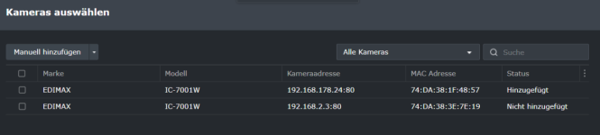

das ist nicht meine erste Kamera die ich einbinde. Bei den Edimax und der Instar 1509 hatte ich keine Probleme.
Ich habe die Reolink 510 WA installiert und ins Wlan eingebunden. In der Reolink App funktioniert alles einwandfrei.

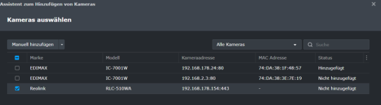

Wenn ich jetzt die Kamera einbinden möchte kommt schon das erste Problem dass die Kamera nicht automatisch erkannt wird.
Dann also manuell hinzufügen
Die einzige Möglichkeit weiterzukommen ist über https und den Port 443, alles andere wird schon jetzt verworfen.

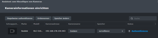

Also jetzt so weiter

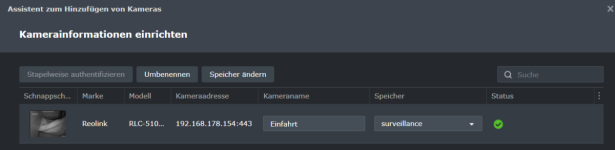

Die Authentifikation klappt auch noch
Jetzt geht's zum Anmelden. Die Anmeldeinformationen sind korrekt.

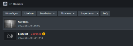

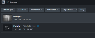

Die Aktivierung startet und sofort wird die Verbindung wieder getrennt.

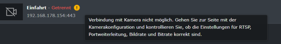

Und hier die Fehlermeldung
Ich habe schon einiges probiert, ohne Erfolg.
Ich würde mich sehr über Eure Hilfe freuen.
