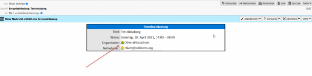

Hallo, auch ich bin nun konfrontiert mit der Kalenderproblematik durch das neue Update von WebDAV. Ich nutze sehr intensiv den Kalender mit WebDav. Mehrere User mit mehreren Kalendern hängen mit Thundebrird und DAVX5 daran.
Vor dem Umstieg auf "Calendar" (habe ich schon öfter gemacht) habe ich an sich keine Angst. Funktioniert indem ich über Thunderbird erst exportiere und dann über Calendar importiere - klappt gut. Kann lange dauern. Und nicht "My calendar" nehmen; der lässt sich nicht löschen, falls man mal zurück möchte.
Ich bin aber nach wie vor bei WebDav, da Einladungen an "Gäste" nach wie vor als Organisator "User@local.host" erhalten. Also erhalte ich keine Antworten, da diese ja im Internet an "local.host" gesendet werden. Habe es eben getestet - ist bei mir immer noch so, obwohl ich "Calendar" aktualisiert habe. Habe einen Screenshot angehängt.
WebDAV bleibt erstmal beim alten - solange es geht.
Oder habe ich etwas übersehen?
Vielen Dank.

Von wo kommt denn die Einladung bei der webdav/caldav Lösung aktuell?
Über dsm und das dort für das Konto hinterlegte Email Benachrichtigung, oder schickt das z.b. Thunderbird von einem der eingerichteten Email Konten?
Boesling
09. Mai 2018
Bei der webdav/caldav Lösung steht gleich als Organisator die korrekte Email-Adresse drin, beim Calendar nur die mit ...@localhost.
Deshalb kommen die Antworten der Teilnehmer mit Calendar nicht an.

Die korrekte Email Adresse steht im Kalendereintrag selbst (Organisator) deshalb gehe ich stark davon aus, dass diese im DSM eingetragen wird.
Ich hatte auch beide Kalendertypen parallel laufen, mit identischen Einstellungen im Thunderbird. Mit web-/caldav Organisatoremail OK, mit Calendar wieder nur localhost beim Empfänger.

ich würde das Thema gerne noch einmal pushen, da ich die gleiche Problematik habe und überall meine persönlich, richtige und nicht die @local.host-Adresse eingetragen ist. Hat jemand für das Problem eine Lösung?
Um es etwas einzugrenzen: das richtige Mailprofil, was hinterlegt ist, schickt aus der Webapp des CalDAV-Clients die E-Mail heraus, hängt aber eine invite.ics an, die den Benutzer "xxx"@local.host als Organisator trägt, was faktisch falsch ist.
