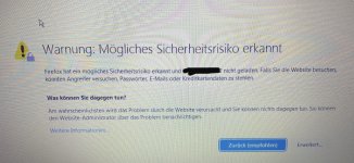

Hallo zusammen!
Ich hoffe ich bin hier richtig? Bin neu hier und auch auf seem Gebiet der Nas beschäftigte mich aber seit dem ich sie letzte Woche bekommen habe fast ausschließlich mit dem Thema. War schon richtig froh das ich sie einigermaßen mit den Grundeinstellungen zum laufen gebracht habe. Hab den Drive schon installiert gehabt.
Zu anfang ich besitze eine DS420plus mit 2 Festplatten von Seagate.

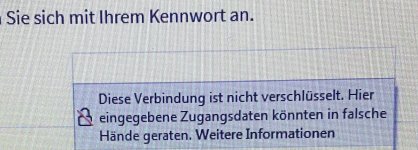

Und habe aber dafür das ich da jetzt soviel von den Zertifikaten gelesen habe mal Einstellungen vorgenommen und seit dem zeigt mir das System über Firefox sowohl bei meiner Fritzbox auf der Benutzeroberfläche als auch bei dem Fenster wo ich mich für die nas einlogge das meine Verbindung nicht sicher ist und nun bekomme ich da absolut keinen Zugriff mehr drauf. Und über quick select genau das gleiche Problem. Was muss ich machen das ich da wieder Zugriff bekomme? Vielleicht kann mir jemand bitte helfen?
Ich zeig euch mal ein Bild wie es bei mir aussieht im Browser sowohl beim Firefox als auch beim Handy Browser.
Lediglich mit meinem privaten Server auf Drive kann ich noch zugreifen aber auf die Benutzeroberfläche komme ich leider nicht mehr.
Da hab ich sicherlich jetzt irgendwo ein hacken zu viel gesetzt wo er nicht hätte sein dürfen.
Daher hoffe ich weiterhin das man hier helfen kann. Bin gerade echt am Boden zerstört gewesen.
Vielen Dank im Vorraus

Alles ok und Willkommen im Forum.
Dein Browser sagt dir lediglich dass die Verbindung nicht sicher ist, weil das Zertifikat "scheinbar" nicht passt.
Das ist weil du "intern" zugreifst.
Klick im zweiten Bild rechts auf Erweitert > Risiko akzeptieren und fortfahren > und jetzt bist du auf deiner Seite.
Dann geht es wieder. Du siehst dann am Schloss ein gelbes Rufzeichen, macht aber nichts.
Du fügst also die Webseite den Ausnahmen hinzu und gut ist.
Erklärung:
Dein Zertifikat läuft auf "irgendwas.irgendwas.de" und wenn du jetzt eintippst h**ps://irgendwas.irgendwas.de dann funktioniert das Zertifikat.
Tippst du aber ein h**ps://www.irgendwas.irgendwas.de so kriegst du wieder die obigen Fehlerbilder, weil www. war nicht Teil vom Zertifikat.
Tippst du intern in deinem eigenen Netzwerk die url ein (und es läuft kein DNS Server) dann kommt auch die Fehlermeldung weil du nicht "von Aussen" einwählst. Nennt sich https://de.wikipedia.org/wiki/Loopback
PS: du bist zwar im falschen Unterforum vom Wiki-Forum, aber ein Moderator/Teammitglied kann dir das in das "offene" Forum verschieben in eine passende Rubrik.
PPS: Du kannst auch von intern h**ps://interne_ip_deiner_diskstation verwenden, kommt ebenfalls die Fehlermeldung mit Zertifikat.
Erklärung siehe oben, deine DS meldet ein Zertifikat für irgendwas.irgendwas.de und du wählst sie aber an mit 192.178.x.x ---> daher die korrekte Meldung.
