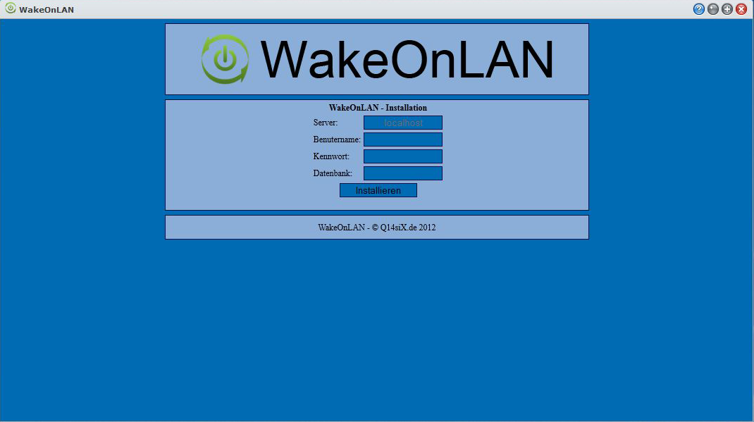

Das WakeOnLAN SPK-Paket (Aktuell Version 2.5)
Wem das triste schwarz/weiß zu langweilig ist, lädt das SPK-Paket WakeOnLAN*.spk. Dieses gibt es bei der Quelle http://spk.q14six.de, die man im Backend der DiskStation hinzufügen kann. Bevor das Wecken per LAN (auch über das Internet) losgehen kann, sind allerdings noch ein paar Einstellungen nötig!
- das IPKG-Paket wakelan muss installiert sein; - unter Systemsteuerung->Webdienste->PHP-Einstellungen muss die Option: PHP open_basedir benutzerdefiniert aktiviert sein und folgendes hinzugetragen werden :/var/packages/wakeonlan/target, sonst kann die Mobile-Version nicht genutzt werden; - ein MySQL Benutzer muss angelegt sein (es geht auch der ROOT-Account); - eine Datenbank mit beliebigen Namen muss angelegt werden; - über das DiskStation Menü kann die WebAPP nun gestartet und fertig installiert werden;
- nun müssen noch Computer hinzugetragen werden;
- wer die SmartPhone Version (Mobile-Edition) nutzen möchte, muss noch einen Mobilen-Benutzer hinzufügen und kann dann über die Adresse des SmartPhone-Browsers
  http://[IP-Adresse der DS]/wakeonlan/ die WebAPP öffnen;
