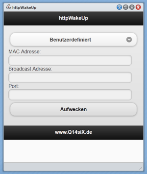

Das Script ist sollte nun unter der Adresse http://IP-der-Diskstation/httpWakeUp erreichbar sein. Dort muss zunächst der Benutzername und das Passwort zur Anmeldung eingegeben werden. Anschließend kann entweder an einen der vorkonfigurierten PCs ein MagicPacket gesendet werden oder mittels der Formularfelder ein beliebiger anderer PC im LAN aufgeweckt werden.
Das iDesign
Wem das triste schwarz/weiß zu langweilig ist, lädt die Datei httpWakeUp.zip, die anschließend entpackt und der enthaltene Ordner auf die Freigabe der Web-Station kopiert werden.
Damit dann HttpWakeUp auch im Menü der DS auftaucht muss noch eine Verknüpfung erstellt werden. Das passiert über die Kommandozeile wie folgt.
ln -s /usr/syno/synoman/webman/3rdparty/httpwakeup /volume1/web/httpWakeUp
Dabei ist zu beachten, das "/volume1/web/httpWakeUp" das Verzeichnis ist, in das Verknüpft werden soll und sich hier die entpackten Dateien befinden.
