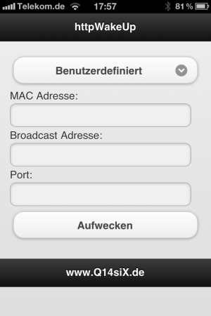

Das iDesign
Wem das triste schwarz/weiß zu langweilig ist, lädt die Datei httpWakeUp.zip, die anschließend entpackt und der enthaltene Ordner auf die Freigabe der Web-Station kopiert werden.
[1]
Damit dann HttpWakeUp auch im Menü der DS auftaucht muss noch eine Verknüpfung erstellt werden. Das passiert über die Kommandozeile wie folgt.
ln -s /usr/syno/synoman/webman/3rdparty/httpwakeup /volume1/web/httpWakeUp
Dabei ist zu beachten, das "/volume1/web/httpWakeUp" das Verzeichnis ist, in das Verknüpft werden soll und sich hier die entpackten Dateien befinden.
