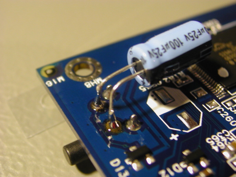

   * Hauptplatine mit Festplatte ausbauen (7 Schrauben) s. Foto
   * Festplatte SATA- und Power-Stecker vorsichtig abziehen
   * Hauptplatine auf Loetseite legen
   * 100u/25V El-Kondensator ueber Tasteranschluesseloeten, Minuspol Richtung Schaltungsmitte s. Foto

Die Fotos sollten dabei helfen. Datei:Ds106-umbau-platine.JPG

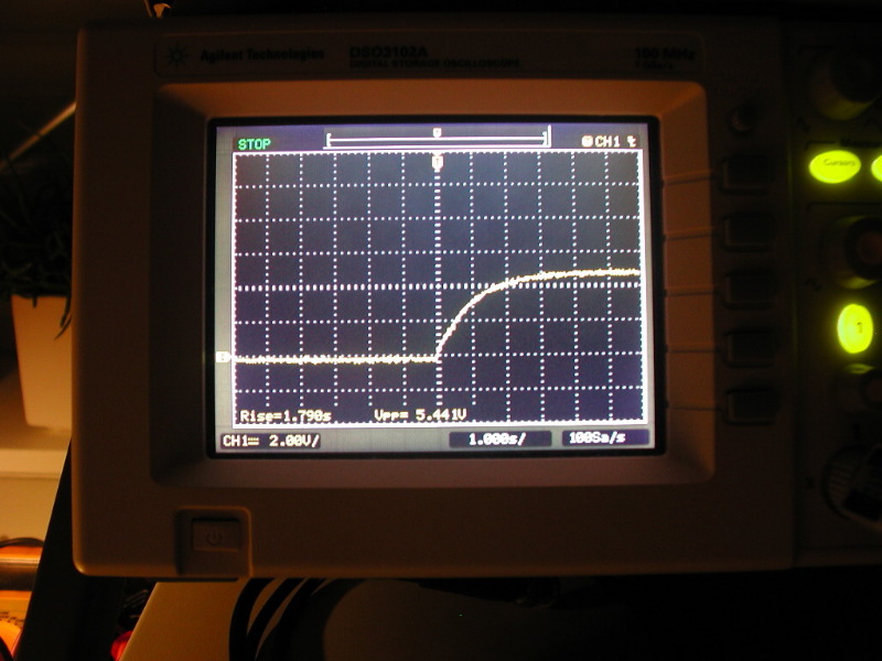

Technischer Hintergrund
Die DS106 schaltet ein, sobald Sie einen Einschaltpuls auf der Tastenleitung erhaelt. Dies geschieht normalerweise duch Tasten - 0V wird durchgeschaltet. Der ElKo macht dies ebenfalls: im ersten Moment hat der Kondensator einen kleinen Widerstand und laedt sich danach mit tau=0.7*R*C auf, s. Foto. In unserem Fall ergibt sich mit tau=1.8sec C=100u ein Pullup-R der Synology mit ca. 25k.
