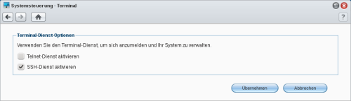

SSH-/Telnet-Dienst starten
Da beide Dienste standardmäßig deaktiviert sind, müssen sie zunächst im Webinterface der Synology Station gestartet werden. Dies ist unter "Netzwerkdienste" -> "Terminal" bzw. ab DSM 3.0: "Systemsteuerung" -> "Terminal" möglich.
