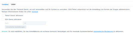

Systemsteuerung - Terminal & SNMP und dort Haken bei SSH raus.
@Hellraiser123 hat natürlich recht, SSH ist Grundeinstellung deaktiviert, also wurde es händisch aktiviert.
Aber wie hast du es denn angemacht? SSH ist per default sogar intern aus. Das heißt du hast irgendwo rum geklickt und gemacht ohne zu wissen was du da tust. Wenn man keine Ahnung hat, ist es ja nicht schlimm. Jeder hat mal angefangen. Aber Sachen einzustellen wo man nicht weiß was es ist und es sogar von außen freigeben, das ist einfach nur..... Ich schreibs lieber nicht, sonst gibt es nur Ärger mit den Mods.
Es ist nicht böse gemeint, aber das Problem ist, dass man dadurch gar nicht weiß wo was du noch verstellt hast. Du hast wahrscheinlich automatische Routerkonfiguration angemacht oder? Das solltest du deaktivieren.
Oki - dort ist aber SSH NICHT aktiviert:

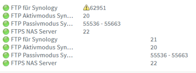

@Benny1974: Das Forum quillt über von Informationen. ;)
Zur Vervollständigung bitte mal hier einen Blick reinwerfen.
