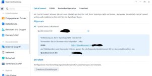

Externer Zugriff war Quickconnect bereits angehakt.

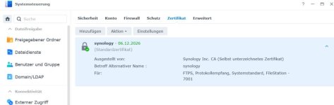

Unter Sicherheit: Zertifikat: Nur das Synology Standart Zertifikat sichtbar.

Bezüglich des fehlenden Zertifikats für xxx.direct.quickconnect.to nach dem Zurücksetzen Ihres DS223 und der erneuten Einrichtung von DSM, gestatten Sie mir bitte, Ihnen zu erläutern, wie der QuickConnect-Dienst Zertifikate und Verbindungen handhabt:
  • Das Zertifikat für xxx.direct.quickconnect.to wird automatisch nur dann ausgestellt, wenn QuickConnect versucht, eine Smart DNS Direktverbindung herzustellen. Wenn dieses Zertifikat nicht sichtbar ist, bedeutet dies, dass Ihr NAS derzeit auf anderen Wegen über QuickConnect verbunden ist.
Häufige Gründe hierfür sind:
  1. Netzwerkumgebung mit UPnP-Unterstützung oder manuellem Port-Forwarding: Dies erlaubt QuickConnect, direkte Peer-to-Peer-Verbindungen (bekannt als "Hole Punching") herzustellen und somit die Verwendung der Domain direct.quickconnect.to zu umgehen.
  2. Verwendung der Synology DDNS-Domain mit einem gültigen Let's Encrypt-Zertifikat: In diesem Fall nutzt QuickConnect die HTTPS-Verbindung über die DDNS-Domain, womit Apps und Browser stattdessen dieses Zertifikat anzeigen.
  3. Rückfall auf Relay-Service: Sollte eine Direktverbindung fehlschlagen, verwendet QuickConnect Relay-Server, die eine andere QuickConnect-Domain und ein anderes Zertifikat verwenden (z. B. ID.deX.quickconnect.to).
Daher ist das Nichtvorhandensein des direct.quickconnect.to-Zertifikats keineswegs zwangsläufig ein Problem, sondern weist häufig darauf hin, dass Ihr NAS optimalere Verbindungswege für QuickConnect nutzt.
Wir hoffen, diese Informationen sind hilfreich für Sie.
und
Generally speaking, even without the certificate, it should still be possible to connect through alternative methods, such as via the Relay Server.

Aus älteren .dss Sicherungen wiederhergestellt. Quickconnect in der Systemsteuerung und im Synologykonto mehrfach deaktiviert und aktiviert. Ohne Erfolg.

Ich hab QC aus. Habe das gerade testweise aktiviert. Dann via QC zugegriffen. Zack wurde ein Zertifikat in der Systemsteuerung erstellt und funktioniert auch.
Für die Synology DDNS/QC Zertifikate musst du keine Ports offen haben.
Ich habe aber leider weder einen Artikel von Synology zu QC mit Zertifikaten gefunden noch habe ich eine Möglichkeit entdeckt, das QC Zertifikat manuell zu erstellen...
Bei der Erstinstallation wurde das Zertifikat automatisch nach der Quickconnect Aktivierung erstellt.
Nach der Systemwiederherstellung ist zwar bei Quickconnect der Haken drin; Zertifikat aber weg... :oops:
Hast du mal QC deaktiviert -> gespeichert -> wieder aktiviert -> gespeichert -> per QC verbunden?
Wär nicht das erste Mal, dass man der DS mit so einer Aktion gewisse Probleme austreiben kann.
