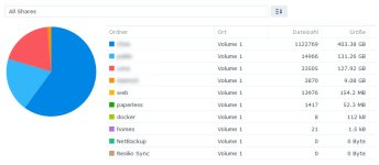

Nun habe ich folgendes Problem:
Bereits vor der Umstieg viel mir auf, dass die Diskstation und auch der Windows Explorer eine höhere Datenauslastung zeigen als die eigentliche Summe der ablegten Daten. Ich habe da Synology Drive (bzw. dessen Versionsverlauf) in Verdacht. Drive war auf der alten Diskstation auch aktiv. Leider habe ich versäumt auf den alten Diskstation Drive zu deaktivieren - evtl. wären die Daten dann mit gelöscht worden.
Gibt es eine Möglichkeit herauszufinden woher diese Differenz kommt? Und kann ich nun im nachhinein noch die Drive Daten löschen? Habe Drive schon einmal installiert und wieder deinstalliert - ohne Erfolg.
In Drive vielleicht die Versionierung deaktiveren?!
In Drive sind keine Versionen verfügbar. Ich hab nochmal eine Speicher Analyse gemacht auch die Summe passt nicht zum eigentlich verwendeten Speicher.
Das DSM selbst, Docker-Container, VMs und andere Sachen belegen Speicher, dessen Daten du via SMB/File Station siehst. Such mal im Forum danach.
Ich habe gestern die Synology nochmal auf Werkseinstellungen zurückgesetzt und alle Daten von den Festplatten gelöscht.
Anschließend über Hyperbackup von Synology C2 die Daten wiederhergestellt. Die Differenz der Speicherauslastung ist behoben.
