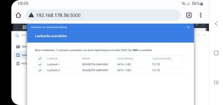

ich habe mir bzw. Verwandten die Synology 920+ gekauft, und wollte jetzt ein SH1 installieren - geht aber nicht, weil die Platten angeblich nicht kompatibel seien?!
Versteht ihr das? Warum sollten die plötzlich nicht kompatibel sein, das sind stinknormale alte CMR Platten? Ich will keine neuen Platten kaufen... :cry:
Danke für input... :poop:

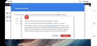

Weiter anklicken?

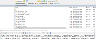

Und wenn es dann läuft deine HDDs in der Liste auf der DS nachtragen...
Reaktionen: XPpro
Unverständlich, ich habe jetzt auch auf WEITER geklickt und denke, es wird schon funktionieren. Das ist doch DIE NAS Hdd der letzten Jahre gewesen, dachte solche Dinger sind immer automatisch dabei und und nur neue Platten müssen erst getestet werden. Naja ich installiere gerade das Festplattenpool, scheint ja trotzdem zu funktionieren. :giggle:
Ich weiß jetzt nicht was WD hier evtl. empfehlen würde.
Seagate empfahl für solche Fälle auch schon, sobald die DS mit DSM läuft einen erweiterten S.M.A.R.T Test durchzuführen und wenn der keine Beanstandung bringt die Festplatten zu benützen.
