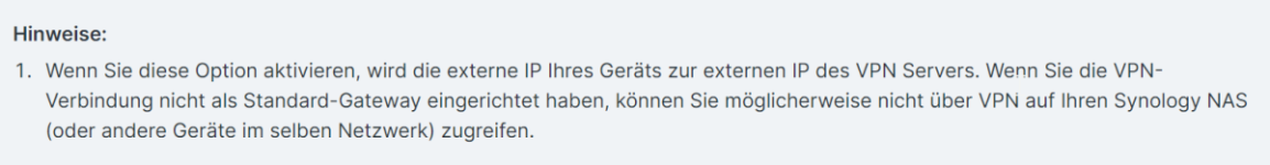

Konfigurieren Sie die Gateway-Einstellungen für VPN-Clients
VPN als Standardverbindung einrichten:
Diese Methode erspart Ihnen komplexe Netzwerkeinstellungen, indem der gesamte Netzwerkverkehr über eine VPN-Verbindung geleitet wird, aber sie kann die Verbindung verlangsamen.
Gehen Sie auf Ihrem Mac zu Systemeinstellungen > Netzwerk und klicken Sie im linken Fenster auf die VPN-Verbindung.
Klicken Sie auf Erweitert... > Optionen und aktivieren Sie das Kontrollkästchen Gesamten Datenverkehr über VPN-Verbindung senden.1 Klicken Sie anschließend auf OK.
