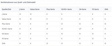

J-Serie (zu denen zählt die SE) ist nicht auf Plus-Serie migrierbar, Du riskierst Konfigurations- und im schlimmsten Fall Datenverlust.
Ich würde ohnehin neue HDDs kaufen und die Daten einfach rüberkopieren.D41EFAD5-C00E-47B7-B898-CAB1411B5AB8.jpeg
„O“ bedeutet: Migration geht, „X“ heißt: Migration nicht empfohlen. Vermutlich auch wegen der unterschiedlichen Prozessor-Typen, die Plus-Serie hat Intel, die SE und J haben Marvell Armada oder Realtek.
Also zwischen ARM (Marvell Armada Realtek) und x86 (Intel AMD) ist keine Migration möglich?
Dachte das ginge.
Klar, ist wie Android von/zu Windows, aber eine Datenübernahme und vielleicht Tausch der Pakete (gleicher Name) hätte man doch fast teilweise erwarten können.
Versuch’ mal von einem Raspberry Pi (ARM) auf einen X86-64 zu migrieren. Da hat ja schon das Betriebssystem einen ganz anderen Befehlssatz und ist nicht kompatibel, selbst wenn Du von Windows on ARM, oder von Ubuntu für Pi auf X86-Ubuntu, um in der Linux-Welt zu bleiben. Das geht so ohne Weiteres nicht. Synology hält sich da etwas bedeckt und sagt “Migration nicht empfohlen” (sie sagen in der Tat nicht “Geht nicht”). Soll aber heißen, wenn Du dabei Deine Daten beim Basteln verlierst, dann auf eigenes Risiko.

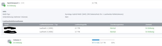

Mit 16TB komme ich wohl lange aus und wenn nicht: converting it to a multiple-volume storage pool) to maximize the storage capacity
Reaktionen: Stationary
Geht aber nur mit SHR und du brauchst einen freien Slot, denn das erfordert eine zusätzliche Platte. Wobei das überflüssig ist, wenn der Pool bereits mehrere Volumen unterstützt.
Hallo, Danke, guter Punkt: Ich hab die 2 Platten der DS214se in die DS920+ gesteckt.
Ich habe also 2bays frei. Nach meinen Verständnis kann ich also eine zusätzliche 6TB reinstecken, dann hätte ich 6TB.
Eine weitere 6TB dazu macht dann 12TB und wenn das nicht reicht, dann die 3TB (einzeln) gegen 6TB tauschen.
Sollte ja alles im laufenden Betrieb funktionieren.
Ach ja - aktuell hab ich einen Datenbestand von 0,9TB und sehe keinen massiven Zuwachs.
Lieg ich falsch, wenn ich damit kein Zukunftsproblem sehe?
