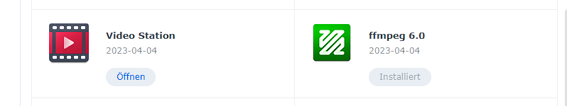

Sorry Leute, die pure Verzweiflung trieb mich zu dieser schnellen Frage.
Ich betreibe eine DS418play mit aktuellstem DSM (DSM 7.1.1-42962 Update 4 ).
Videostation ist installiert und war in der Vergangenheit bereits in Verwendung.
Den ffmpeg 6.0 habe ich ebenfalls installiert und läuft.

Dann würde ich mal eine ältere Version installieren
Thonav
16. Feb 2014
5.652
590
208
ffmpeg 6.0? Meine Version ist 4.4.3-48
Chad Smith
04. Apr 2023
Teste ich aus. Einen Moment!
Chad Smith
04. Apr 2023
Oh man, jetzt funktioniert es. Ich hatte 6.0 und 5.1.2 versucht...bin dann aber nicht auf die Idee gekommen eine noch ältere Version zu testen.
Leute...vielen Dank...ihr habt mir meinen Abend gerettet. Thema endlich abgeschlossen :D
