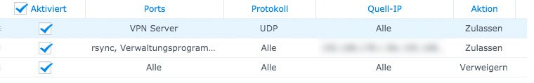

3. VPN Server in der Firewall

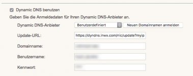

Die DynDNS habe ich über meine schon vorhandene Webdomain bei inwx.de eingerichtet (also keinen von Synology vorangebotenen Service).
Diese habe ich dann einmal in der Fritzbox angelegt:

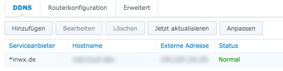

Und einmal in der NAS, wobei ich nicht genau weiß, ob es an dieser Stelle nötig ist, oder eher nur an einer Stelle eingerichtet werden soll/darf:
Die DynDNS funktioniert auch, denn ich hatte irgendwann mal testweise eine Portweiterleitung für meinen 5001-Port von der Fritzbox an die NAS aufgemacht und konnte dann mittels meine.dyndnsdomain.de:5001 von extern auf mein DSM zugreifen (habe ich jetzt wieder zugemacht).

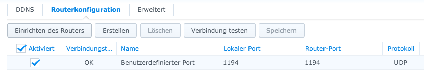

5. Routerkonfiguration in DSM
Bei dem Schritt bin ich mir nicht mal sicher, ob er was mit der Sache zu tun hat, aber er kam in einem Tutorial vor, daher führe ich ihn hier mal auf:

Dürfen vpn IPs laut Firewall auf DSM GUI zugreifen (Regel gesetzt?) Zum Schnellcheck mal kurz die Firewall ausmachen...
