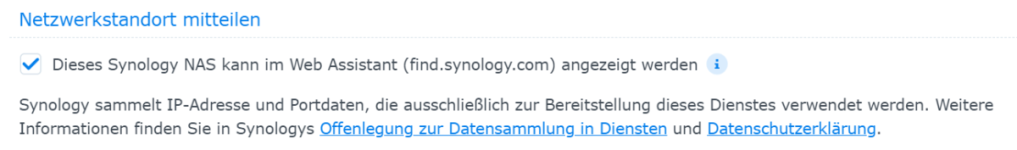

Wegen "find.synology.com" schau mal unter Systemsteuerung, Info-Center, Geräteanalyse, ober der Zugriff darüber überhaupt erlaubt ist

wie gesagt ... die PC Version findet die DS, die Web Version nicht
In den DS ist an beiden Geräten angehakt
