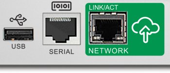

Hinweis:
Vorsicht die neue Generation der (Tisch-) USV besitzen zwar auch eine LAN Buchse (zB die grün gekennzeichneten von APC)
diese ermöglicht der USV aber nur eine Verbindung in die Cloud vom Hersteller, die Daten dieser USV werden dort abgelegt und können so auch von "überall" für die Fernwartung abgerufen werden. Diese LAN Buchsen (siehe Bild grün markiert) können aber nur zur Cloud verbinden! Nicht ins eigene Netzwerk!
