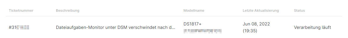

Ticket erstellt!
Sobald es eine Antwort gibt werde ich euch informieren...

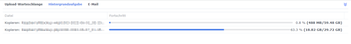

@ElaCorp Vielleicht interessiert dich hier schon mal ein Workaround um den Fortschritt des Kopiervorgangs dennoch einsehen zu können.
Wenn man die File Station direkt über den Browser aufruft, also nicht über DSM sondern direkt als Applikation dann wird im unteren Bereich immer der Dateiaufgaben-Monitor angezeigt.
Die File Station kann man direkt als Applikation über den Internet Browser erreichen nachdem man diese über das Anwendungsportal eingerichtet hat.
Entweder man verwendet einen Port oder eine eigenen Subdomain.
Wie man diese einrichtet kann man in der Knowledge Base finden system_login_portal_applications.
Ich habe das ganze selbst einmal getestet und den Kopiervorgang einmal direkt über die File Station gestartet und zum anderen mal den zweiten Kopiervorgang einer weiteren Datei unter DSM angestoßen.
Beide Kopiervorgänge sind nach einer erneuten Anmeldung in der File Station Applikation zu sehen.
Bild #1 zeigt den Kopiervorgang der ersten Datei.
Bild #2 zeigt nun beide Kopiervorgänge wobei der zweite Job über DSM gestartet wurde.
Reaktionen: ElaCorp

Synology hat sich tatsächlich bereits mit einer eher ernüchternden Antwort gemeldet.
Zitat Synology Support:
Ja, dies ist das normale Verhalten des Monitors. Falls Sie ein anderes Verhalten wünschen können Sie ein Feature Request eröffnen.
Das habe ich gleich zum Anlass genommen zusätzlich zum Support Ticket ein Feature Request einzukippen. Was hierbei heraus kommt steht in den Sternen... Ich gebe euch bescheid sobald es Neuigkeiten gibt.

Hier die Antwort zu meinem Feature Request zu diesem Thema.
vielen Dank für Ihr Feedback bzw. Ihren sinnvollen Funktionswunsch bezüglich der File Station.
Wir sind stets bemüht, unsere Produkte zu verbessern, weshalb uns Ihr unmittelbares Feedback sehr wichtig ist. So können wir unsere Produkte gemäß unseren Kundenanforderungen optimieren und weiterentwickeln. Ich werde daher Ihren Wunsch aufnehmen und an unsere Entwicklung in unserer Zentrale weiterleiten. Ob und wann eine Implementierung erfolgt, erfahren wir leider auch erst kurz vor dem Release, da wir keine Einsicht in den aktuellen Stand der Entwicklung haben.
