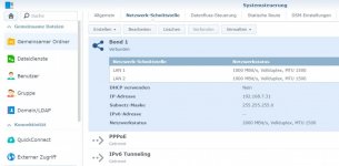

Ich greife über einen OpenVPN, der Server läuft auf dem NAS, auf mein Netzwerk zu Hause zu.
Das funktioniert auch, allerdings erreiche ich z.B. meinen Switch und die AccessPoints nicht über IP.
