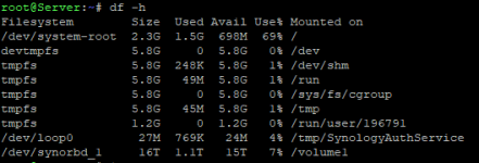

Gerne postet eure Outputs von df -h hier!
Ich darf mich mal mit der Ausgabe meiner DS 1821+ und DS 918+ hier anhängen ..
Ausgabe DS 1821+
Hier scheint soweit alles ok bzw. im Toleranzbereich zu sein.
Ausgabe DS 918+
Muss ich mir Gedanken machen?
Ich bekomme leider kein Paket mehr installiert obwohl ich 2 vorsichtshalber deinstalliert habe.
In den Unterordnern sieht nach Anleitung alles soweit OK aus bzw. keine größeren Dateien zu sehen.
Ich bin auch jeden Ordner unter /dev durchgegangen und auch hier sind keine größere Dateien vorhanden.
Mache ich was falsch?
Gruß - inkaman

Danke für die Rückmeldung.
Was genau sagt mir das jetzt?
Gruß - inkaman
in /root ist viel zu viel drin, da mußt Du aufräumen.
Gruß Götz
Reaktionen: inkaman und DaveR

Danke an den Beitragstarter ctrlaltdelete und natürlich
DaveR und goetz ihr habt mir sehr geholfen.
Ich konnte das Problem nun durch den letzten Befehl eingrenzen und es hatte sich herausgestellt das ich mir den
/root/.npm/_cacache/..
komplett zugemüllt hatte als ich kürzlich manuell per Konsole einige Module testweise mit npm install dotenv nachinstalliert hatte. Das konnte ich jetzt aber durch ..
npm cache clean
npm cache clean --force
bereinigen. Wer hätte gedacht das die Module so viel Platz benötigen.
Jetzt sieht wieder alles richtig aus :)
