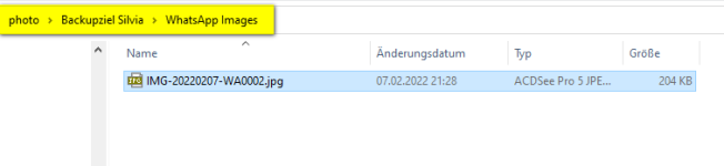

Quelle whattsapp bild:
Einstellungen in der handy APP Photo (autom Backupfunktion für Synology Photos)
Das erzeugt dann in Synology Photos beim automatischen Fotobackup mit der handy APP Photos (für syno photos) dieses Ergebnis:
ergibt dann für ein Foto welches Silvia via whatsapp bekommen hat in Synology Photos:

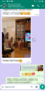

Anmerkung zum Aufnahmebilddatum Whattsapp ---> das scheint whattsapp zu entfernen.
Denn wenn du dir das Pfadbild vom gesicherten Whattsapp Bild ansiehst, dann steht dort zwar "Änderungsdatum" aber wenn du dir den Chat Verlauf ansiehst, dann ist das jenes Datum an welchem das Bild in der Chatnachricht (21:28 Uhr) in whattsapp verwendet wurde.
Ich vermute dass das Originale Aufnahmebilddatum entfernt wird und nur das "Verwendungsdatum" im chat gezeigt wird.
