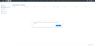

Hallo Zusammen,
heute den 03.04.2023 waren diverse Paketupdates vorhanden, diese wurden Upgedatet. Synology Office sollte danach repariert werden.
Dies wird aber unterbrochen weil siehe bild

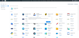

Ok ich gehe in die Adminkonsole und erhalte diese Fehlermeldung

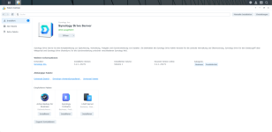

Ich gehe ins Paketzentrum und sehe aber das das Paket ausgeführt wird !!
Neustart, stoppen ausführen usw kein erfolg, Support schon kontakiert aber vielleicht hat hier der ein oder andere das nen Lösungsvorschlag.
Das Problem dabei Ist das Synology Office nicht repariert werden kann, weil Synology Drive angeblich nicht läuft, der Prozess ist aber da in der Prozessliste
Weiss nicht weiter
Danke
