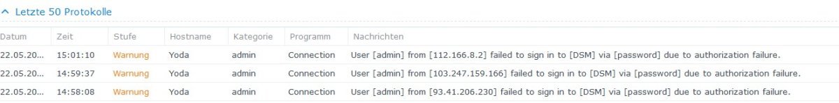

Hallo zusammen
Auf meiner RS sehe ich, dass sich jemand Zutritt zu meinem NAS verschaffen möchte mit dem admin Account (der natürlich deaktiviert ist).

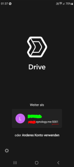

Nun habe ich den Standard Port 5001 konfiguriert gehabt.
Ich möchte den Port wechseln, resp. ich habe den Port gewechselt, aber auf der Drive App finde ich keine Möglichkeit bei einer bestehenden Verbindungskonfiguration den Port anzupassen.
Ich könnte alles löschen und neu verbinden/synchronisieren, aber vielleicht geht es auch einfacher?

Port für Synchronisation (6690) kann man nicht ändern.
5001 ist nur für die Verbindung zur (DSM) Oberfläche in https. Kannst sie auf 5stellig (um 50000 zb herum) ändern.

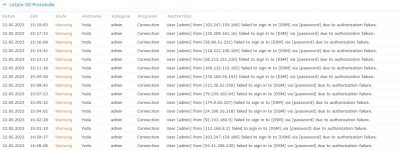

Ich habe den Port wieder auf 5001 umgestellt und die FW Rule: Zugriffe nur aus der CH eingestellt.
Jedoch fangen die Zugriffsversuche wieder an:
